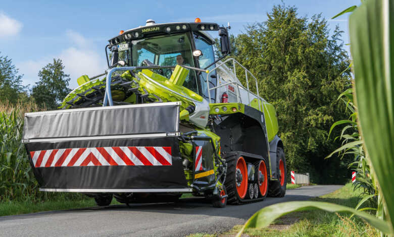

Pour la saison 2021, Claas renouvelle son bec à maïs Orbis 900. Il se distingue par sa largeur de transport de seulement 3 mètres et par sa nouvelle protection pour le transport rabattable automatiquement avec éclairage de signalisation intégré.
À l’instar de l’Oorbis 750, le châssis de l’Oorbis 900 est en 5 parties. Le dépliage ou repliage s’opère rapidement et sa grande compacité sur la route ne gêne en rien la visibilité vers l’avant et sur les côtés. La nouvelle largeur de transport de seulement 3 mètres permet de circuler sur la route sans autorisation exceptionnelle. La bonne visibilité autorise une vitesse de transport de 25 km/h en toute sécurité.
Lors du dépliage ou du repliage du bec à maïs, la protection pour le transport entièrement intégré avec autocollants d’avertissement et éclairage bascule automatiquement en position champ ou route. L’opération ne dure pas plus de 30 secondes selon le constructeur et ne nécessite pas de quitter la cabine. Les temps de déplacement et de mise en place sont nettement raccourcis et la tâche du conducteur est facilitée pour les transferts d’une parcelle à l’autre. Entre 2 et 7 km/h, une simple pression du doigt suffit pour démarrer le dépliage ou repliage automatique. Pendant la récolte, la protection pour le transport reste en position de stationnement.
Pour assurer le respect de la charge par essieu moteur de 11,5 tonnes, un système de transport intégré est proposé de série. Il se déploie automatiquement à l’activation du mode route et de l’amortisseur d’oscillations. L’attelage de l’Orbis 900 est également très simple. Grâce à la détection de l’outil frontal et à l’accouplement automatique de l’entraînement, le conducteur gagne du temps.
